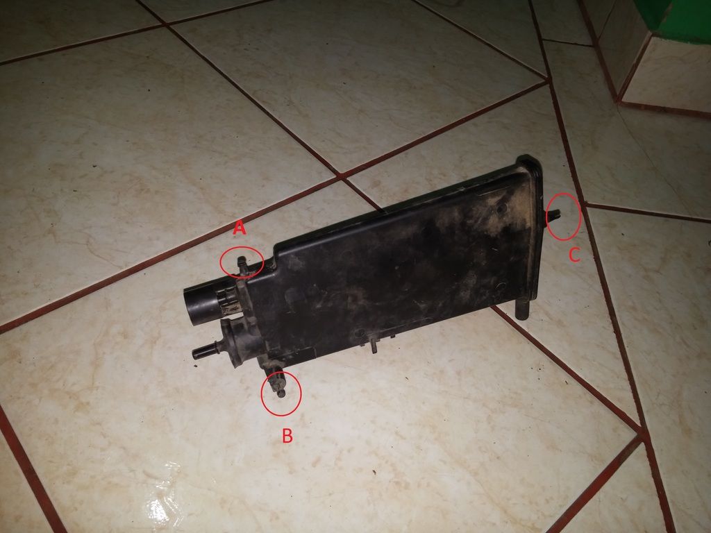

essa foto eh do canister estragado que tirei do carro..
O canister ta preso por 2 presilhas (A e B) e um guia ( C ) !

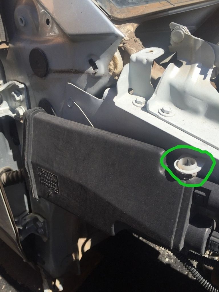

se voce olhar para o canister vai ver umas presilhas de plastico que seguram estas indicadas na foto, essas presilhas de plastico são meio amareladas em um formato tipo uma estrela, ela tem umas 5 "perninhas" 2 são maiores que a outras , coloca uma fenda atras de uma das pernas maiores da presilha que ela vai saindo.. Começa com a presilha B ( da foto) solta toda ela e depois solta toda a outra ( A ) !
foto da presilha tipo estrela(circulo verde)que falei.. A presilha ta ali embaixo da pra ver a perna maior da estrela.. peguei a foto na internet
A guia A ( da foto) ela não eh presa , eh so uma guia que so esta encaixada, então depois de tirar as 2 primeiras ( A e B) voce so precisa puxar para o lado do farol (pra frente) o canister que ele sai da guia C! Pronto o canister ta solto..

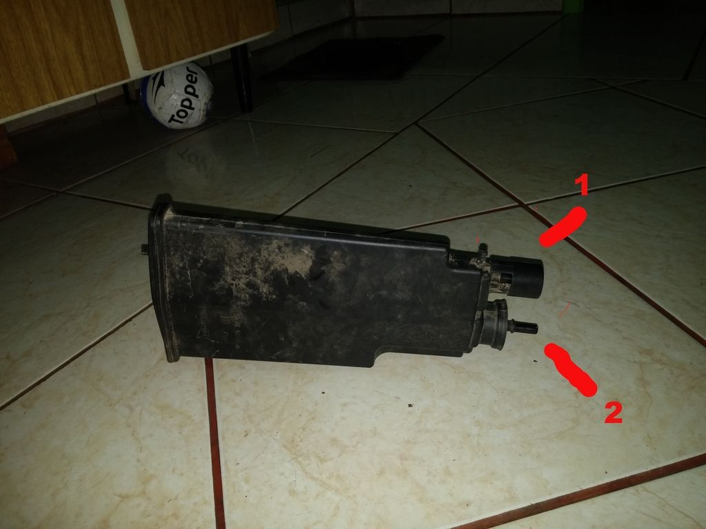

Agora eh so tirar as mangueira que fica no 1 e 2(da foto) elas são naquele sistema plug and play
bem facil de tirar!

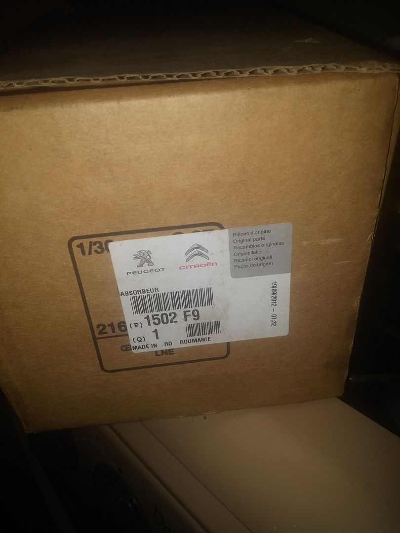

Ai antes de colocar o canister novo no lugar, voce recoloca as presilhas no lugar e ja pode encaixar o novo ali ...encaixa primeiro a guia C depois a A e por ultimo a B, reencaixa as mangueiras do jeito que voce tirou e pronto!!
codigo da peça na concessionaria
Obs importantes..
1.O meu carro eh um vtr 2008 , e como o canister que comprei eh novo ele tem o mesmo código que o original do vtr mas porem não eh igual!
Ele vem com uma tomada a mais(um conector eletrico) que acredito que seja um sensor de aviso no computador de bordo do c4 mais novos que o vtr não tem .. Então nos carros que não tiver basta não conectar que não tem problema!

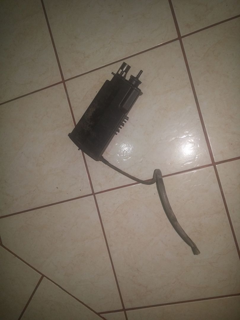

2. Comprei meu carro usado e ja veio com esse cheiro.. quando vi o canister no lugar, vi que o antigo dono(a) ja tinha feito o esquema da mangueira pra desviar o cheiro , mas como falei o carro tava fedendo a gasolina , então não adiantou muito!
Foto da adaptação..
