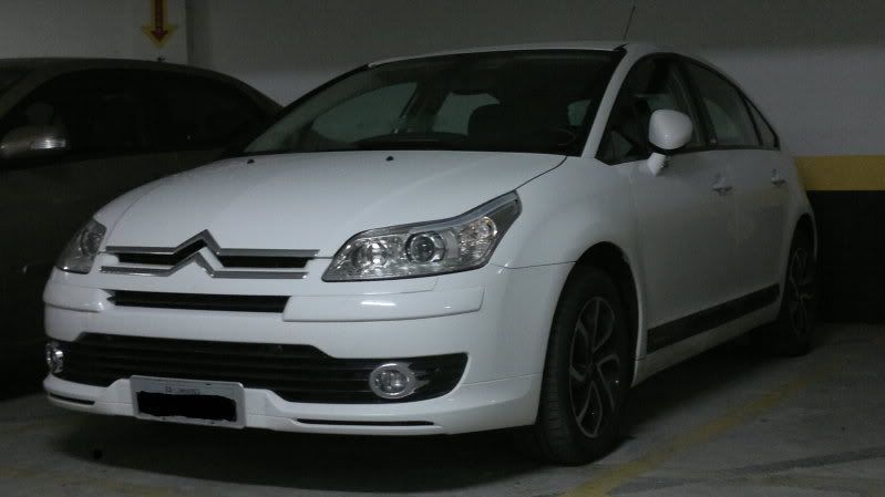

Senhores,
Caso tenham interesse em colocar o parachoques esportivo do VTR nos seus Hatches, a relação de peças a serem compradas é:
[ ] - número correspondente no diagrama
[1] - Parachoque: 7401GR se voce NÃO tem limpador de xenon, ou 7401GS se voce TEM limpador de xenon;
[9 e 10] - "Barras de acabamento": 7452FJ (esquerdo) e 7452FK (direito) - é aquela peça em relevo que vai embaixo do limpador de xenon, no parachoque do hatch argentino é fixo, enquanto no dos carros europeus sai;
[5] - Friso central: 7414JN - é o friso solitário que vai entre as duas "barras de acabamento", no hatch argentino é fixo na peça seguinte;
[4] - "Repouso do capô": 741678 - essa peça é a que fica logo abaixo do capô, trata-se do um forro plástico no qual há a abertura para a alavanca que destrava o mesmo.
No meu caso fomos pegos de surpresa pois eu não sabia da diferença dessa última peça e nem lembrei de verificar. Mas aí a serrinha entrou em ação e conseguimos fazer uma adaptação na minha original do hatch, visto que foi só cortar o friso central dela, mantendo os braços de apoio laterais, tornando-a igual a da imagem do diagrama.
O resultado:
Abraços.

Re: Para-Choque Dianteiro do VTR no Hatch
Caraca Filipe!
Você penou nesse projeto, mas ficou animal!! Show de bola!! Meus PARABÉNS!!
Parabens!!!!
realmente o primeiro a ir atras e fazer! e ficou show!
Fala Filipe! Parabéns pela coragem e iniciativa, ficou show! Quem sabe um dia tb eu faça isso...
Agora, não querendo ser chato, mas esse parachoque não é o do hatch europeu? O parachoque em si é igual, mas a grade não é igual ao do VTR. Vc adaptou a mesma grade do seu hatch?
Digo isto pq o que gosto mais no parachoques do VTR é da grade e não (gosto menos) dos spoilers.
