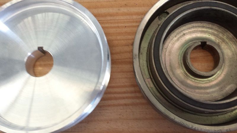

Além do volante bem mais leve, adquiri também uma polia do virabrequim usinada da Pug1Off, de apenas 640 gramas – a original do carro possui em torno de 1,4 kg!
O giro do carro já sobe BEM mais rápido, e curti muito o resultado! Só que nem tudo é alegria, para essa polia ser mais leve, além do material que a constitui ser diferente, ela não tem aquela camada anti-vibração "sanduichada" no miolo da polia, o que segundo alguns, acentuará o desgaste das bronzinas, principalmente sob altas RPMs... Mas é um risco, faz parte! Existem polias até mais leves, mas preferi essa da Pug1Off por ter o mesmo diâmetro da original e por isso não há necessidade de adaptar outra correia de acessórios.
