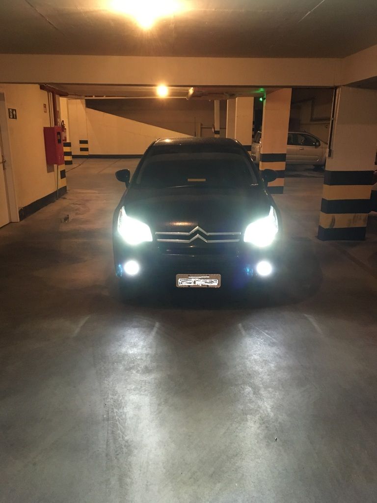

sutura escreveu:lampadas farol baixo osram xenarc 4300k, encomendadas hoje

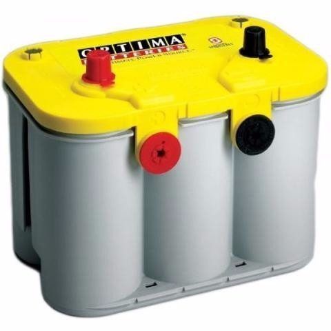

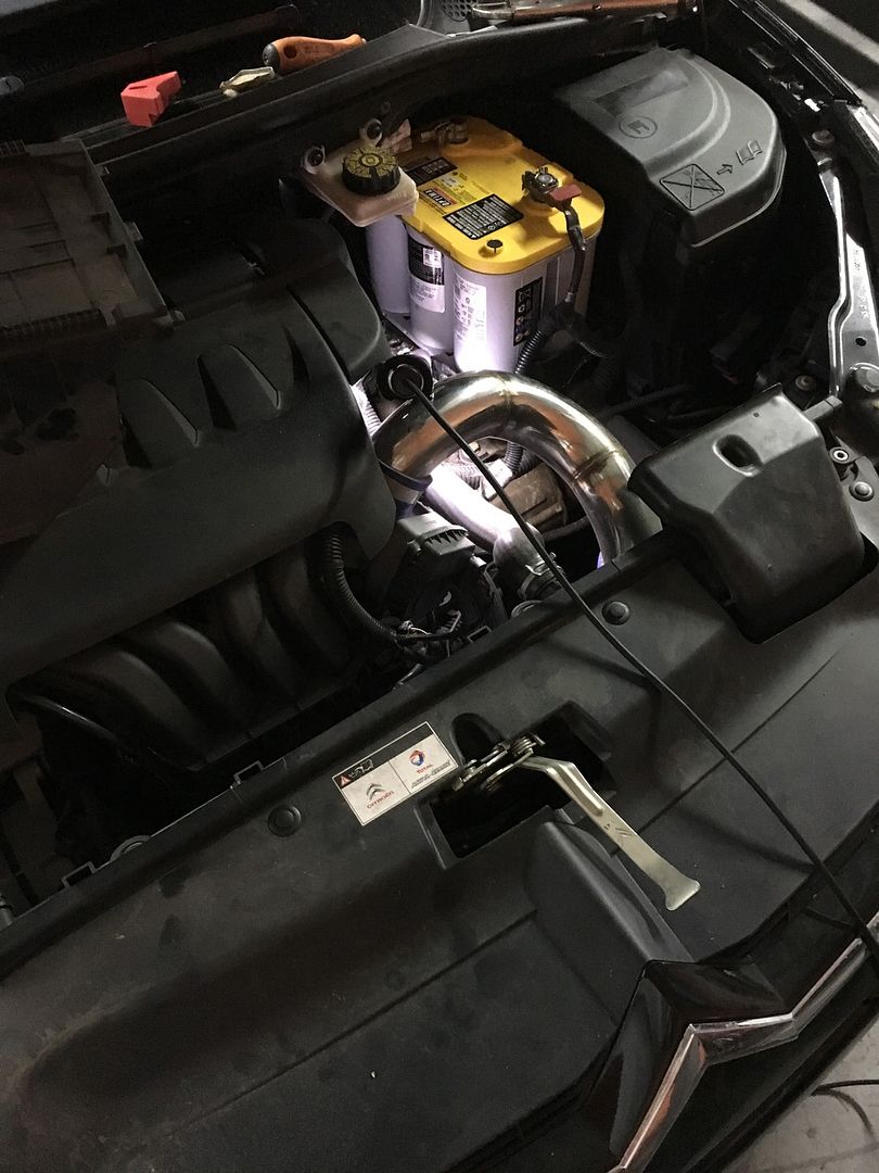

mais um up, troca de bateria xing-ling por uma optima que sera instalada no final da tarde junto com as lampadas novas
sutura
Mensagens: 94
Registrado em: 15 Jul 2015, 17:57
Cidade: Caxias do Sul
Re: C4 2.0 PRETO abafador inox, K&N, manopla MOMO, C.A.I. IN

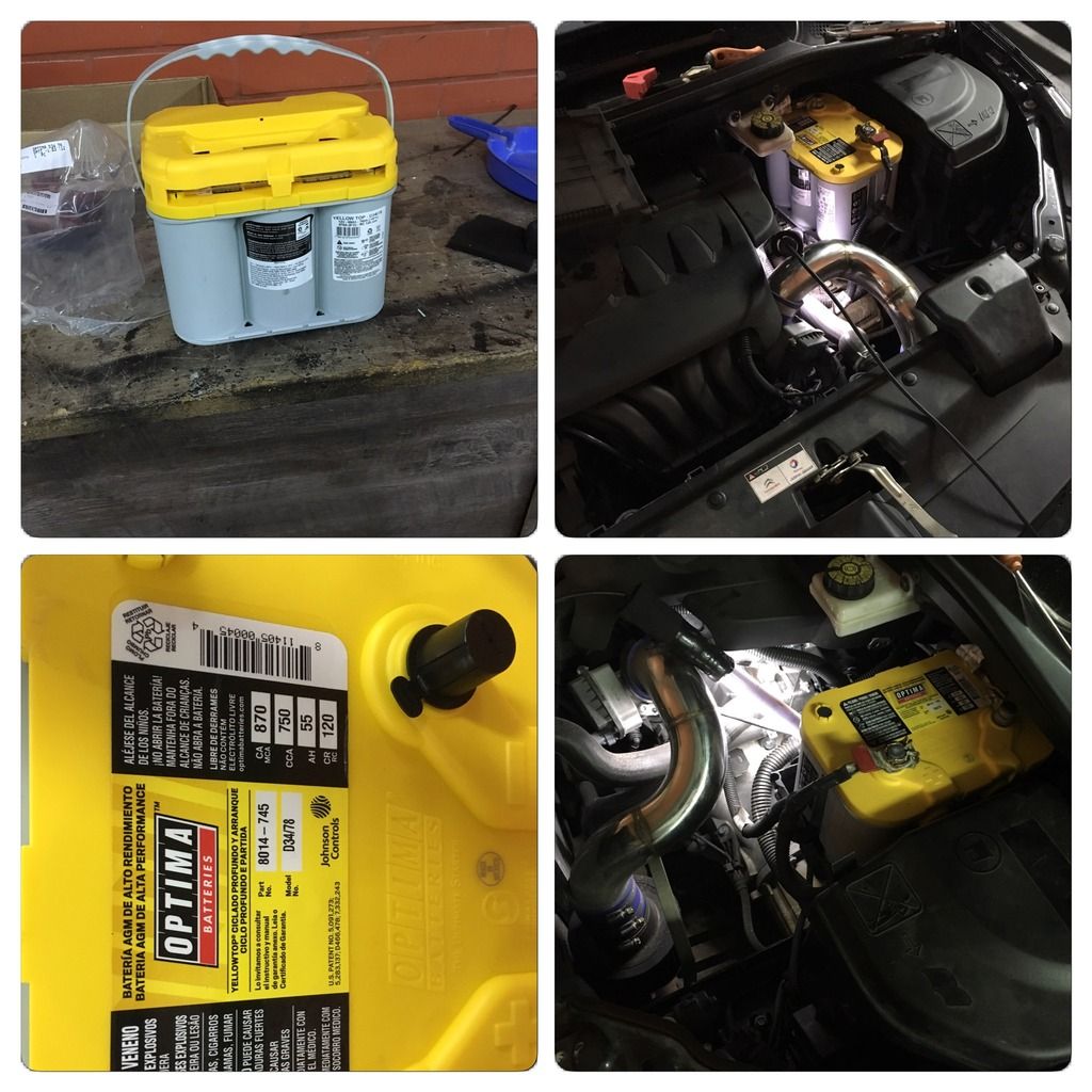

Mensagem por sutura »
bateria optima instalada

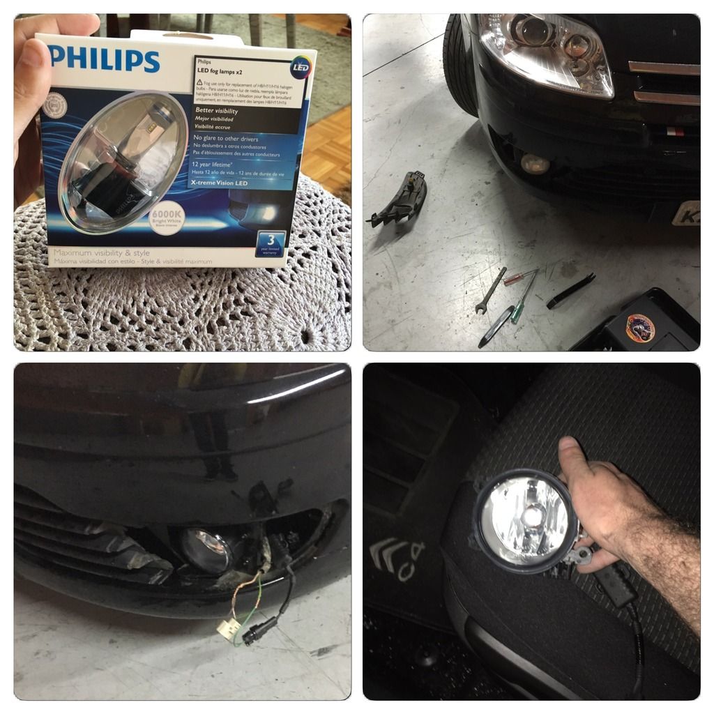

instalação dos leds phillips nos farois de neblina, tive que trocar o farol de neblina pois o original é H16 e a lampada tem encaixe H11, ai foi colocado um farol de neblina novo com encaixe h11 e lente de vidroImagem

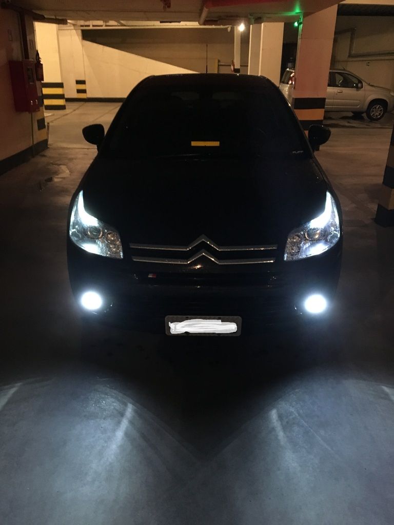

leds funcionando
