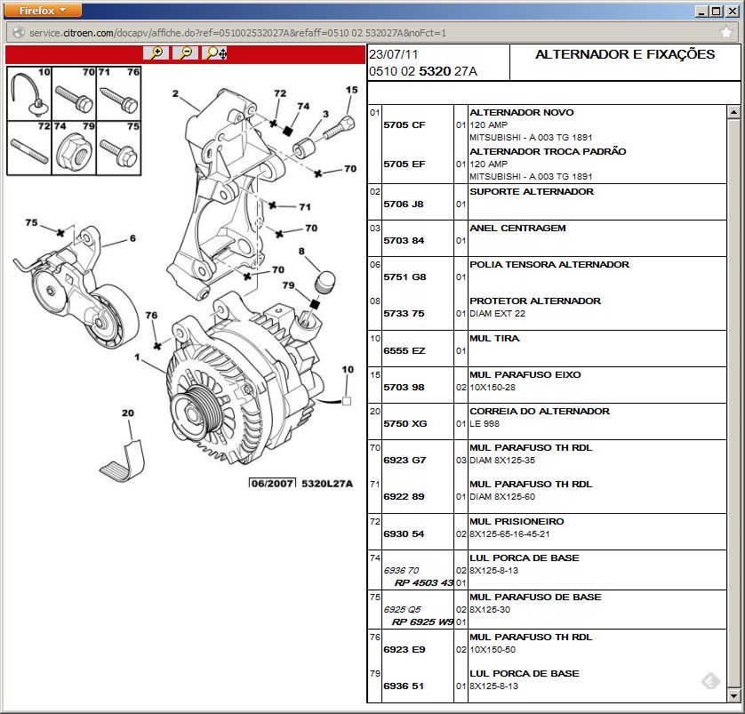

To procurando aqui no fórum, mais ainda não achei. Tu saberia me dizer quantos ampères o alternador carrega ?
BMW 120i
Re: Problema no alternador

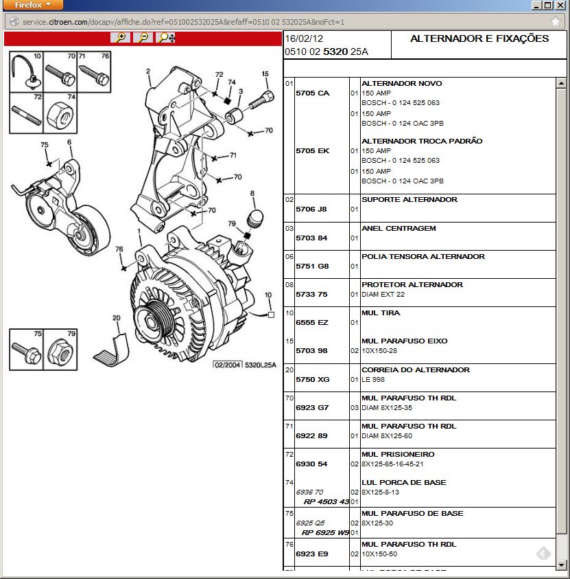

De acordo com o service, o alternador do VTR e do Hatch BVM é de 120A:serginhoarnoud escreveu:To procurando aqui no fórum, mais ainda não achei. Tu saberia me dizer quantos ampères o alternador carrega ?
Consultei também o de um Pallas BVA, que é de 150A:
Não tenho nenhum VIN de Hatch BVA ou de Pallas BVM para bater o martelo em:
- BVM - 120A
- BVA - 150A
