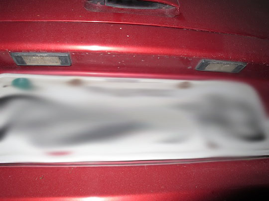

Uma das minhas luzes de placa estava queimada. Creio que no Pallas e no Hatch o procedimento é o mesmo ou semelhante.

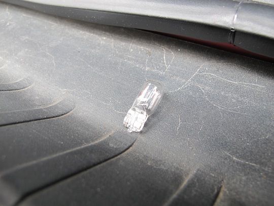

A lâmpada é uma pingo comum (de luz de posição):
Não troque essa lâmpada (na verdade, nem qualquer outra lâmpada) logo depois de ter usado o carro com os faróis ligados...elas esquentam pra caramba!

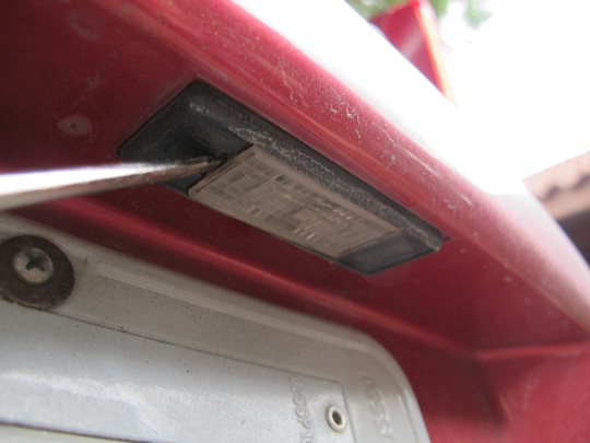

No paflon da lâmpada há um pequeno encaixe. Pegue uma chave de fenda pequena e faça uma alavanca nesse encaixe, com isso o paflon vai sair:

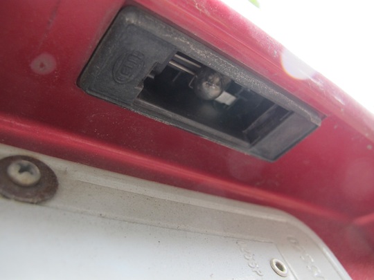

Agora você tem acesso à lâmpada:
É um pouco chato para tirá-la daí porque ela está na diagonal.
Detalhe do soquete:
Pronto, agora é só colocar a lâmpada nova e voltar o paflon no lugar.
