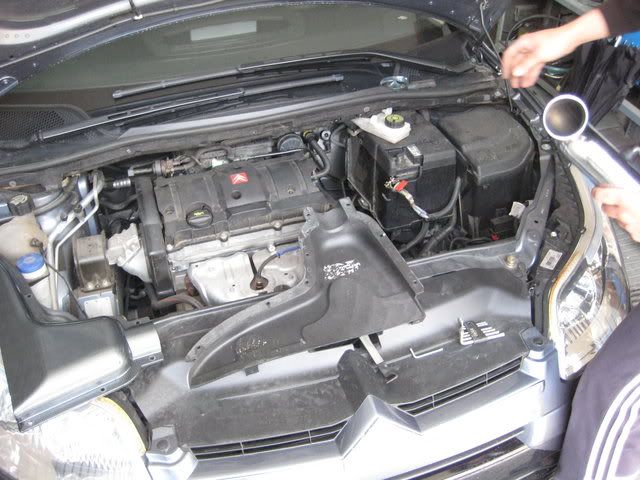

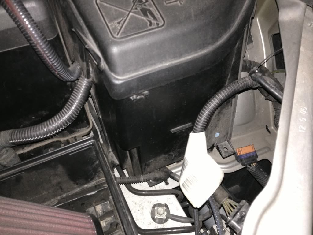

Coloquei uma foto de perspectiva, a peça é fixada com um pino, no próprio plástico da caixa de fusíveis/relés. Entra um chicote bem grosso por baixo dela (vi isso em um C4 pallas):
Se puderem checar, ficaria muito grato.. Tenho medo de o anterior dono ter maquiado algum problema.. Só vou ficar tranquilo se descobrir que realmente não vem no meu modelo, seja lá o que for. Como disse, é um VTR 06/07.

Estive vendo algumas fotos do meu carro, e esta peça também aparece, exemplo:
Ela aparece também em outras fotos de outros amigos aqui do clube:
Inclusive os 1.6:

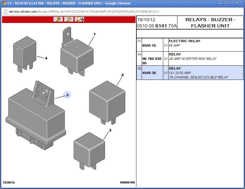

A peça é a #05 do diagrama abaixo - código 4549 35:
Ela é um "Relê 12V 20/30A de 15 Canais", agora o que isso faz ou o que acontece se isso não existir? Boa pergunta! rsrsrs
Pesquisando no Google, alguns sites fazem relação à injeção de combustível e o ABS...
Vamos ver se alguém sabe explicar...

Chamei o amigo do C4 e olhei com mais cuidado. O esquema no carro dele é o seguinte:
1 chicote grosso sai debaixo da caixa de fusíveis, e se ramifica em dois para o farol, outra ramificação vai para esse módulo misterioso, e outra ramificação desce para a região do farol de neblina.
No meu VTR, esse chicote parece original, não aparenta ter sido cortado, ta inclusive com aquelas cintas de tecido, e é exatamente igual, com exceção da ramificação do módulo misterioso, que não existe no meu!
Muito estranho!!
