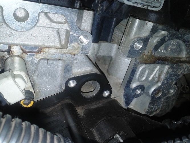

Boa noite pessoal.
Adquiri recentemente um C4, batido de frente, porém o camarada que bateu removeu toda a frente após a batida. Já consegui boa parte das peças, mas tem duas coisas que não consigo identificar.
1º - Saída aberta no cabeçote, mas sem nenhuma mangueira por perto (Não faço idéia de pra onde vai)
2º - Saída da mangueira inferior do radiador (Uma vai pro reservatório, essa eu tô sabendo, mas tem uma saída pro outro lado e uma mangueira que vai pra trás)
Como informação na internet é difícil de encontrar pra esse carro, peço ajuda de vocês pra pelo menos me dar uma luz aqui, pois falta basicamente isso pra terminar.
Segue fotos

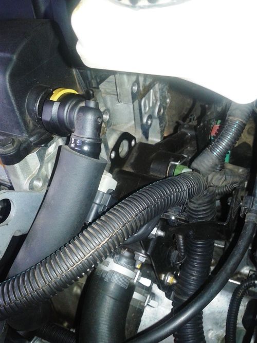

feype, bom dia!
Acho que não irei ajudar muito mas... Meu Pallas é 10/10 e não tem essa outra saída da mangueira.
Já esse '' furo '' no cabeçote, o meu tbm tem! fica em cima da válvula termostática. Segue umas fotos e um pequeno vídeo!

Muito obrigado cara!! Você é 10! Já tava pensando que faltava coisa ali. Quanto a mangueira, eu to achando que como o cambio é automático, essa outra manguerinha marota vai pro radiador do óleo de cambio. Mas como não tenho certeza se esse carro tem isso, na pior de todas as hipóteses eu vou pôr um adaptador ali e vamo vê no que dá :)
