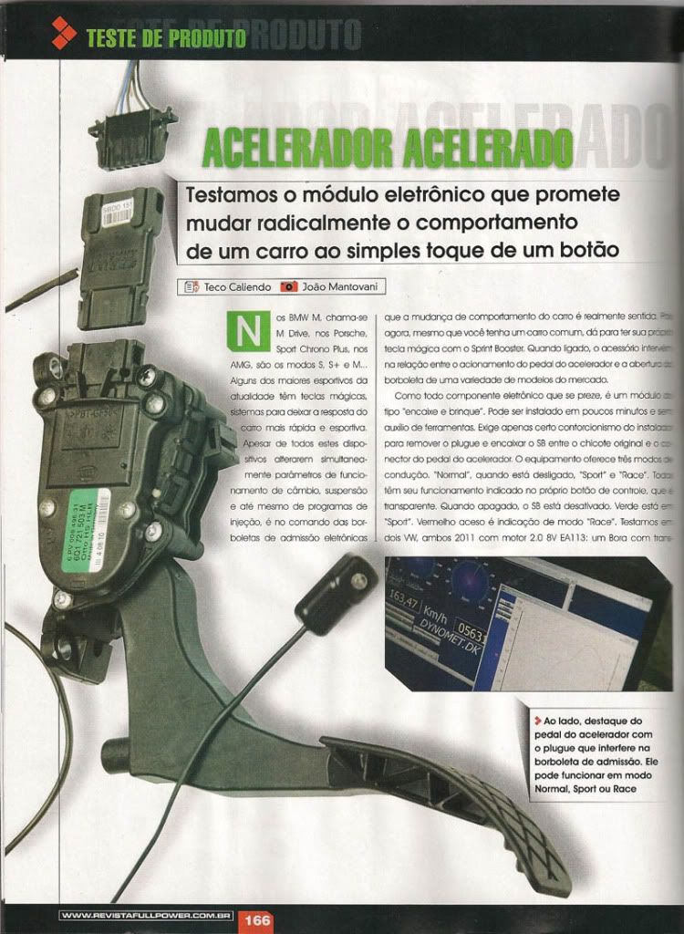

Pessoal hoje lendo a revista FULLPOWER eu vi essa materia....achei legal alguem sabe mais a respeito

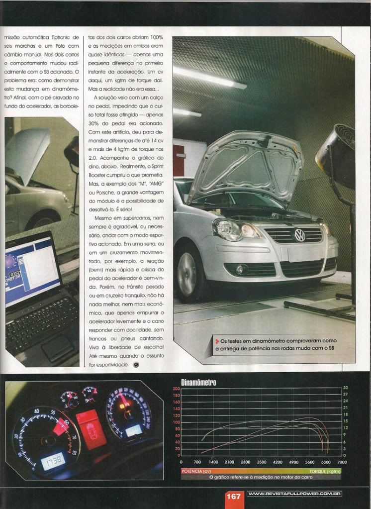

Rapaz, dei só uma olhadinha na matéria, mas pelo que percebi ele só adianta a ação do acelerador, não vai mudar nada em desempenho. Como acelerador de curso rápido nas motos.
Tipo aos 30% de curso ele estaria funcionando aos 60% de curso do acelerador original.
Como o C4 já tem um acelerador bem acelerado, acho esse treco aí inútil. Você só vai perder a sensibilidade na condução do carro.

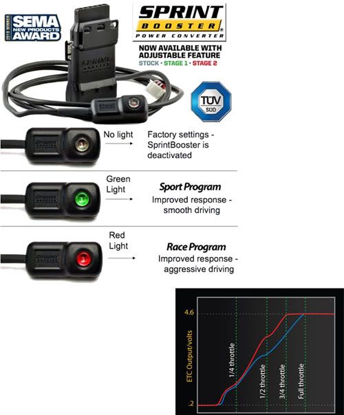

Estive pesquisando na Net e vi que tem muita gente utilizando o tal do "Sprint Booster", alguem aqui do forúm tem, ou conhece alguem que utiliza?
Não é tão barato, mais ainda é uma solução viável e sem alterar nada do carro, o que acham?

1. Fui no site e li como funciona a bagaça. O Sprint Booster deixa a resposta do acelerador eletrônico mais ágil (segundo o site, para uma "tocada mais emocionante". Que empresa séria vende um componente de desempenho assim???). Quem anda com o pé pesado já consegue que o acelerador eletrônico, mesmo com a programação original, responda mais rápido.
2. O Sprint Booster não entrega NEM UM CV A MAIS, nada, niet, zero. Pra quem acha, ao ler o negócio, que o carro fica mais esportivo, vai se decepcionar. E, numa borboleta grande como a do EW10A, acredito que a abertura repentina do acelerador vai apenas fazer com que o carro dê uma engazopadinha, uma engasgada como dava em carros antigos com carburador grande se vc apertasse o pé de uma vez. É uma das vantagens do EW10A, nunca havia visto uma borboleta original tão grande num motor 2.0.
3. 650 contos? Se vc realmente quiser uma resposta mais brusca do acelerador, melhor fazer isso no remapeamento. VC gasta uma vez só. Pelo que eu entendo de borboleta de aceleração, eu não recomendaria nada mais que uns 20% de ganho sobre esse parâmetro. E, como eu não canso de falar, remapeamento é a última etapa de uma preparação. Vc só remapeia uma vez depois de fazer todas as mods mecânicas. Guarde seus 650 contos para uma alteração de verdade, como um coletor dimensionado.
