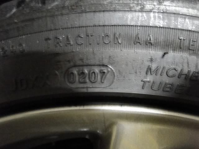

Pra ajudar na identificação do desgaste, todo pneu vem com a data de fabricação impressa, exemplo:fmiglior escreveu:de uma olhada nos pneus, se ele estiver com Aro 15 os originais são michelin, veja se o desgaste esta compativel com a Km.
Este acima foi fabricado na 2ª semana de 2007, então é de se esperar (de um carro com os pneus originais) que a data de fabricação seja no máximo bem próxima de data de fabricação do carro. Lógico que isso não é garantia de nada, mas é um ponto adicional que pode ser verificado.
A data de fabricação dos meus (que também é 06/07) é 3906, ou seja, (pelas minhas contas) semana de 11/09 a 17/09 de 2006.
