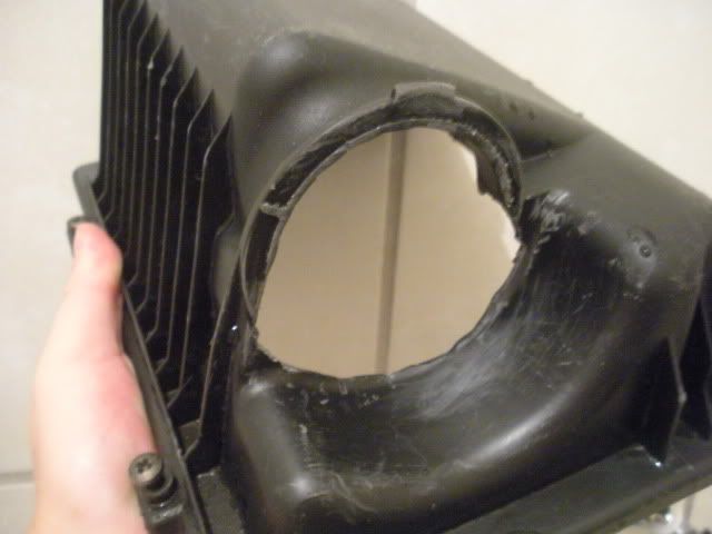

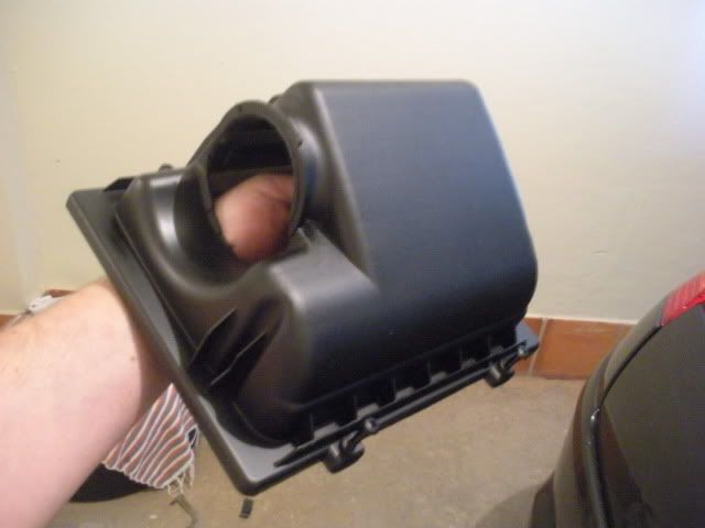

pessoal, coloquei meu SIMOTA dentro da caixa original do filtro. É preciso fazer pequenas modificações, mas é tranquilo. Desta maneira ele fica protegido do ar quente do cofre do motor. Estou agora elaborando a entrada do ar que virá pela frente.
pra começar, é necessário tirar o excesso de plástico da caixa. No meu caso, estou usando uma mangueira que entrava no bocal da caixa original, porém, para usar no SIMOTA tive q tirar a base original, a entrada. Segue:

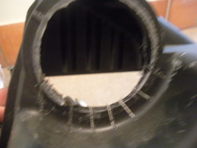

Use uma serrina para tirar o bocal original para fazer a entrada da mangueira
com a serrinha vc. faz abas para tirar melhor com o alicate
depois pegue uma lima e uma lixa para tirar as rebarbas

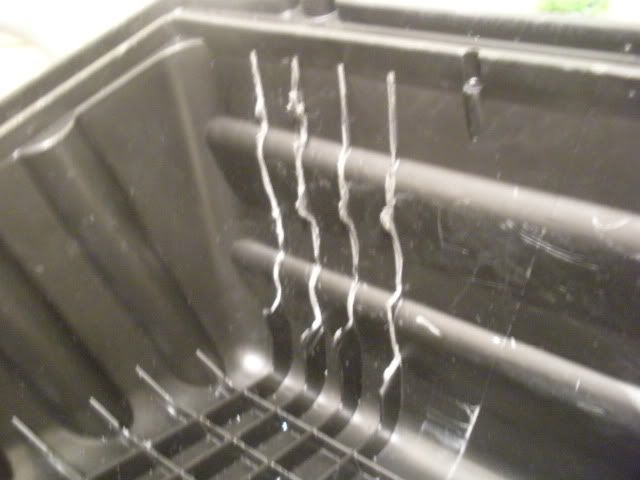

pegue um alicate para quebrar as abas plásticas de dentro para entrar o SIMOTA
material retirado da caixa original

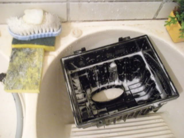

dar uma lavada na peça

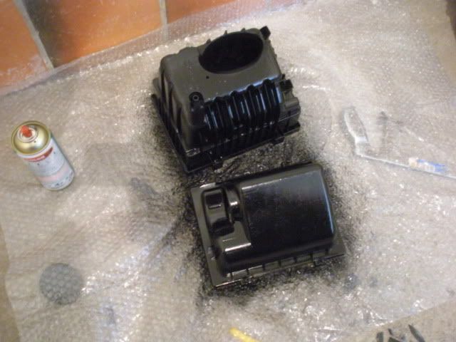

depois pintei toda a caixa (dentro e fora) com spray preto fosco

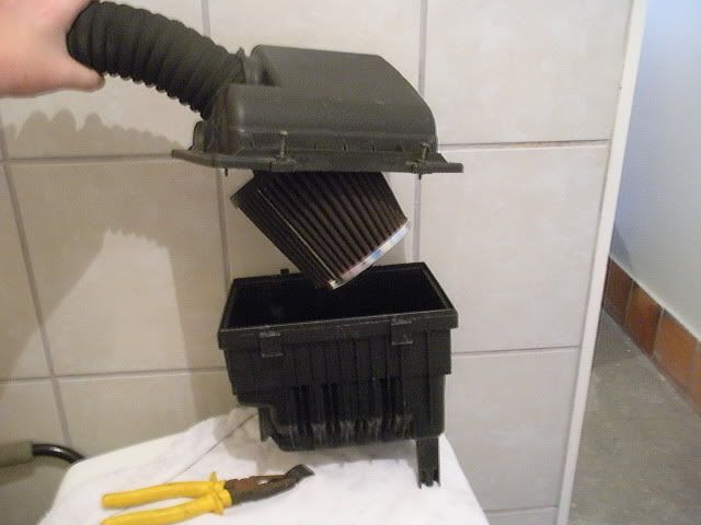

depois vc. passa a mangueira e conecta no SIMOTA e encaixa dentro da caixa
filtro dentro da caixa original

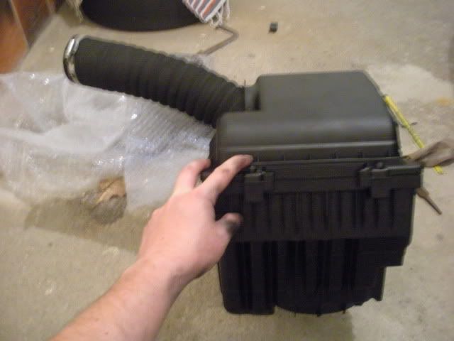

a peça pronta colocada
No momento ele pega ar de baixo direto, pois tirei toda parte de baixo.
Espero que gostem.

Agora, como ficou a vedacao entre a mangueira q vai na TBI com a caixa? Porque, se sugar ar por ali, teu projeto perde o sentido.
De resto, show de bola!
Abracao,
Rodrigo .

RodVTS98 escreveu:Excelente, Romerao!!
Abracao,
Rodrigo .
sim sim...está vedado. Ficou uma leve abertura, mas foi sanada ! hehe
vlw drigão.
bb.

E o barulho? Diminui? Se não perde a graça =/
Re: SIMOTA - " ÏN BOX "
bb. escreveu:E o barulho? Diminui? Se não perde a graça =/
po bb, diminui sim....eu achei q seria ao contrário por causa da cx fechada, mas na baixa ele puxa melhor q é o q me interessa..rsrs
eu ranquei o filtro e deixei exposto novamente...qdo quero mais barulho, tiro fora da caixa...rsrs
tá chegando a pecinha
e vou fazer outro esquema pro ar entrar direto, sem muitas voltas e o mais frio possível....

Rodrigão,
1- esse é do VTR europeu. Peça original que estou trazendo de Portugal do nosso amigo Kroko-dillo.
Esse é o VTR turbo dele. Esta peça não é do VTR dele, e sim de outro modelo que ele adaptou.
Veja na foto que o que eu pretendo fazer é deixar a entrada no parachoque, como fiz e espero que fique legal.
2- não reparei não, mas hoje vejo lá, tiro foto e vc. explica essa coisa melhor de grosso, fino, entrada....q´q´isso ! rsr
