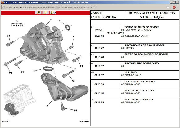

Pelo service, essa é a bomba de óleo:
Pelo site da Peugeot (http://carros.peugeot.com.br/preco-de-pecas/):
- Bomba de óleo (item 1): R$ 404,20
- Junta da bomba (item 2): R$ 16,62
- Filtro da bomba (item 3): R$ 61,22
- Junta do filtro (item 4): R$ 7,41

Então Lincão, entrei em contato com meu mecânico e diz ele que a bomba da Pegeout nao serve. Sua explicação foi que a carcaça é a mesma mas a pressão dela é de 6.0 bar, enquanto a da Citroen é de 7.5 bar.
O que voce acha?

Acho q seu mecanico está querendo q vc deixe ele comprar a bomba pra ele tbém ganhar na peça!
O motor é o mesmo, portanto a bomba de óleo é a mesma! A fábrica de chama PSA-Peugeot Citroën! Será q seu mecanico sabe disso?
Pode ir na fé amigo!!
Agora, vc quer tirar a prova dos "9"?.... Pega o número do chassi do seu VTR, va em qualquer concessionária Citroen e pede a cotação de preço da bomba de óleo do seu motor na hora. Ao mesmo tempo, pede o código da peça. Vá numa concessionária Peugeot com o mesmo código e peça seu preço. Estará feita a pesquisa! Vc ainda pode confirmar se a bomba com o código q vc passou servw no Peugeot 307 com motor 2.0!
Pronto!!!
Abraço,
Rodrigo.

Re: Bomba de Óleo - E agora?
So para provar o que o Rod disse acima.
Assim como a Citroën tem o http://service.citroen.com, a Peugeot tem o http://public.servicebox.peugeot.com.
Esse é o diagrama da bomba do PUG 307 2.0:
É o mesmo código...é a mesma bomba. Se mesmo assim o seu mecânico discordar, mude de mecânico.

Como os amigos recomendaram aí em cima, faça as cotações na Citroen e na Peugeot. Como é uma peça de extrema importância também acho arriscado botar paralelo.
