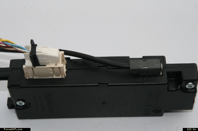

Testei no meu Iphone a integração desse novo acessório e funciona perfeitamente, inclusive a exibição de caracteres no LCD. Mostra relação de artistas, listas e músicas apertando a tecla List do rádio.

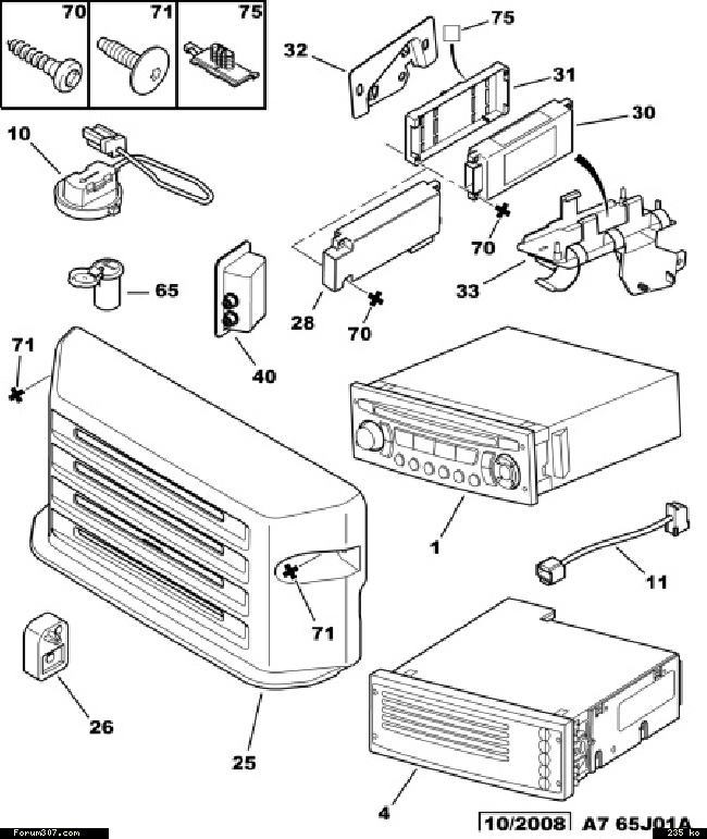

Não há qualquer informação técnica no Citroen Service a respeito da montagem desse acessório.
Para quem não sabe, a nova USB Box é comandada por uma caixa chamada Boitier Nomade, que existe em duas versões:
- Nomade V1 = USB
- Nomade V2 = USB + KML(Kit Mãos Livres) + Bluetooth > permite Streaming Stereo via Bluetooh
As caixas Nomades são fabricadas pela Parrot http://www.parrotoem.com/en/oemsolution ... standalone, procure por CK4200.

Pesquisei bastante para descobrir isso tudo, contudo não encontrei qualquer referência sobre o esquema de montagem, ou melhor, se é possível realmente fazer isso nos carros mais antigos e quais são os requisitos.

Se alguém aqui do forum tiver algum modelo mais novo do C4 e C4 Pallas com esse acessório puder desmontar o painel abaixo do porta luvas e confirmar a localização da Boitier , bem como confirmar qual modelo e distribuição dos cabos conectados a ela já será um grande avanço para esclarecermos essa questão, já que a própria Citroen lamentavelmente nos negligencia qualquer informação.
Abaixo, fotos do novo acessório.
