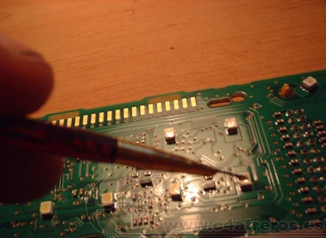

meu, achei o'. Veja o que ele fala e usa:mestremassula escreveu:TQuanto ao líquido, não sei do que está falando........
"para desoldar los leds lo primero que necesitamos es un soldador y un liquido que se llama flux vale tres duros pero al que lo invento deberian darle tres oscar y un par de premios nobel la resina esta nos va a facilitar muchisimo las operaciones de soldar y desoldar debemos de pringar un pincelito y aplicar un poco en las uniones de estaño podeis hacer la prueba e intentar desoldar uno con flux y otro sin flux ya vereis bueno ni que decir tiene que el soldador debe de estar prefectamente limpio y estañado en todo el proceso encuanto al estaño casi no necesitareis el estaño que ha dedado sobre la placa sera suficiente "...
