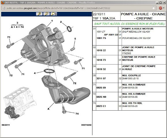

So para provar o que o Rod disse acima.
Assim como a Citroën tem o http://service.citroen.com, a Peugeot tem o http://public.servicebox.peugeot.com.
Esse é o diagrama da bomba do PUG 307 2.0:
É o mesmo código...é a mesma bomba. Se mesmo assim o seu mecânico discordar, mude de mecânico.

Pronto!!! Melhor que isso, impossível!Lincão escreveu:So para provar o que o Rod disse acima.
Se o mecânico é de confiança, agora ERA!
Abraçosss!!!
