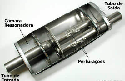

Depois, tem um seguimento de cano e um primeiro abafador, como este da foto a seguir:
É uma peça q se pode ver através dela e tem a propriedade filtrar as altas frequencias, ou seja, o som q sai dela é mais grave...incorpado!
