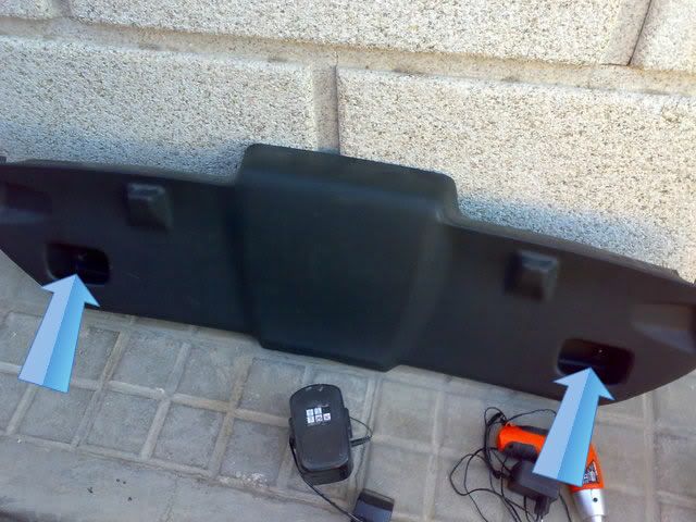

O primeiro passo é remover a capa plastica, ela é presa por 2 parafusos que estão nos dois buracos, utilize Torx 15 para retirar, depois é so puxar (4 presilhas mantem ela encaixada).

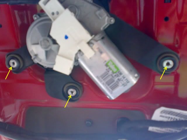

Chegou a hora de soltar o motor, tenha certeza que você quer remover o limpador pois a única maneira de retirar é quebrando os rebites. Com certeza é possivel recolocalos em uma oficina ou algo parecido, eu apenas não sei como.
Eu utilizei uma broca ligeiramente maior que o furo, de forma que ela só conseguisse entrar girando, mas sem fazer muita força. Depois passei para uma broca mais espessa, assim conseguindo abrir os rebites.
Uma dica muito importante é proteger a lata que fica atras deles, imagine que na hora que romper você acabe furando o porta malas!
